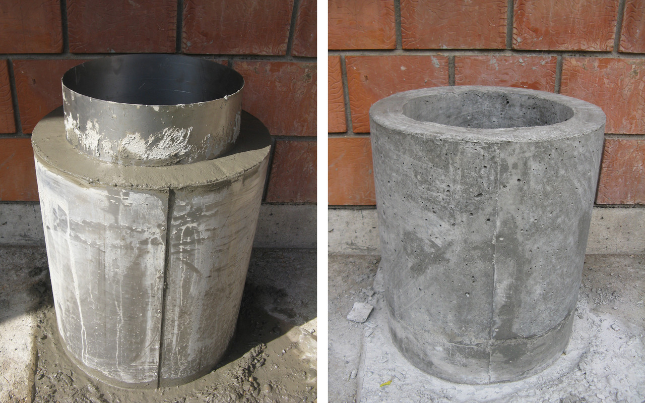

Juče sam napunio kalup , limove sam premazao zejtinom ( nisam imao ništa drugo ) , prvo sam sipao određenu količinu betona u veći obruč sačekao da se malo stegne ( tako dobio Dance ) a onda ubacio manji obruč i pažljivo sipao resto betona ( plašio sam se da beton ne procuri ispod kalupa i zbog toga ova pauza u nalivanju) Sve vreme sam čekićem kuckao oklop Nije mrdnulo nigde , doduše pri vrhu sam postavio 2 plastične cevi ( f-60 ) jedna nasuprot druge ( dovod i odvod vode ) pa su verovatno i one dodatno ukrutile konstrukciju . Dežuram u firmi pa nisam u mogućnosti da slikam .Videćemo kako je ispalo tek kad rasalujem , pa s tim u vezi da priupitam kad BiH NAJRANIJE to mogao da uradim?

Uspelo ,limovi su se lako odvoili cim sam rasekao nitne .
Ima ovih povrsinskih rupica sto je verovatno posledica granulacije peska ali ne smetaju .
Odmah pakujem kalup za sledecu turu , posto su ovoga puta konusni pretpostavljam da sopljnji obruc ide sa konusom ka vrhu
a unutrasnji sa konusom ( suzenjem ) ka dnu kace ( radi lakseg izvlacenja )
Sipacu malo manje betona kako bi ostala slobodna gornja ivica spoljnjeg obruca da bih imao
za sta da uhvatim prilikom izvlacenja .
Prilicno je vidna linija dodira dna i zidova kace jer sam izgleda predugo cekao izmedju 2 faze sipanja betona ?

Rupice su zaostali dzepovi vazduha.
Ko sto rekoh... kuckanje nikada ne moze da ga istera.
Ako ih ima na povrsini, ima ih i unutra.
No... to ne bi trebalo da bude preveliki problem za ovu namenu.
Da li mozes samo da dodas vise vode, ili je neophodno da se dodaje aditiv za tecljivost (mislim da se zove plastifikator), to vec mora BR da ti kaze. Ja sam oduvek izbegavao druzenje sa betonom
Sto vise vode, to manja nosivost betona. To nije dobar nacin za pravljenje redje smese. Sva voda preko optimalnog V/C faktora, tj optimalnog vodo cementnog faktora u betonu je negativna.
Aditivi koji prave smesu tecnijom, tj plasticnojom se zovu plastifikatori i superplastifikatori, kako Bole rece. Superplastifikatori smanjuju kolicinu vode potrebnu za dobijanje betona date konzistencije za vise od 12%, plastifikatori za manje od 12%.
No plastifikatori ti nece mnogo pomoci da se resis mehurica, to obavlja vibriranje, no i tu postoji ali, kada vibriras, smesa mora da bude kako treba, sa odgovarajucim (velikim) ucescem krupne frakcije, inace ce se krupni komadi slegnuti na dno, pa imas problem cvrstine u gornjem delu.
Sad, sve rupe od mehrica se popunjavaju smesopm cementa, finog agregata i vode, pa moze da se sredi da se ne vide.
Nego, finalno, mozda i najvaznije pitanje, sta ce da drze u tim kacama?
Linija na dnu koja je vidljiva definitivno znaci da si predugo cekao, i da je dno pocelo da se steze. Moze da se desi da tu procuri, nadajmo se da nece. Nemoj da ce3kas sledeci put, pravilo je da se ako nemas dovoljno betona prekidi u betoniranju obezbedjuju usporivacima pocetka vezivanja, (Vadim iz malog mozga, vreme do pocetka vezivanja je 45 minuta, a sa usporivacem ne vise od dva sata, tj vreme transporta mikserom bez usporivca je 30 minuta, sa 15 minuta ugradnje, ili 1:45 u najduzem slucaju, ako nisam pogresio, pa je ovo drugo nesto krace, ali koliko se secam,vreme od nase betonske baze do Belog potoka je bilo sat i 25 pa je puno betona otislo u rastur zato sto je kasnilo. Naravno, i kao posledica vozenja mesalicama na FAP-u 1314, koje su uzasavajuce spore)

Nije mi uspela " fora " sa konusom .
Pokusao sam da rasalujem posle 36h ( nemam vremena , moram da zbrzim ) i limovi ( obruci ) se nisu odvajali ( kad ih vucem uvis :forbannad: )
Izgleda da se beton nije skroz stegao i jos je vlazan , stvorio se film vode ( iako sam mazao ) izmedju salunga i
betona i ne mrda ko da ga drzi vakum (dodusei ja se plasim da cimam naglo da ne razidje beton :skratta: koji je jos "taz " )
Verujem da bi uspelo skidanje kalupa kada bih ostavio dovoljno dugo da beton " sazri " ovako radila je
opet fiberka , odsekao sam nitne , lim se odvojio lako pa jovo nanovo .
Odlivke ne mrdam nigde 21 dan , onda dolazi kamion za transport .
