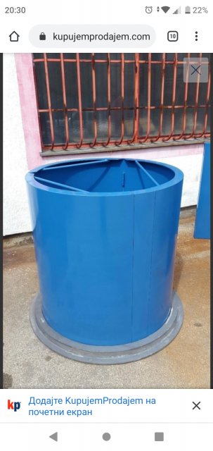

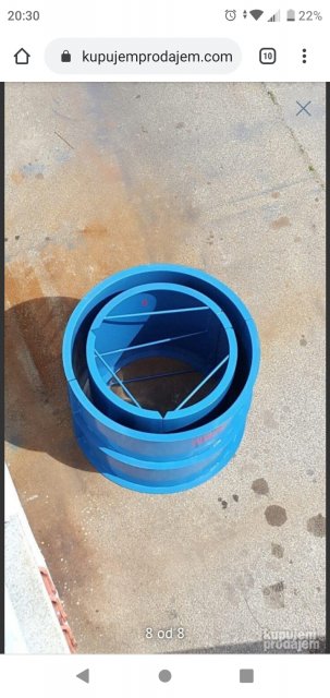

Znam da nije pitanje za ovaj forum ali isto tako znam da ima ovde ljudi koji ce umeti da me posavetuju
Naime , resio sam da izlijem 4 betonske kace visine 700 mm i precnika 500m .
Narucio sam 2 table milimetarskog lima koje su i savijene po mojim merama .
Zamisao bi bila da pop-nitnama ( koje bih mogao da secem i koristim kalup vise puta ) spojim ivice lima
i tako napravim manji i veci valjak koji kad udju jedan u drugi formiraju kalup u koji cu sipati beton .
Spoljni valjak je 500mm a unutrasnji 400mm ( precnik )
Naravno postavicu i armaturnu mrezu u betom
E sada ono sto me muci , ( nisam gradjevinac , nikada se nisam bavio salovanjem i sl ........ ) prilikom izlivanja
betona ovaj spoljni valjak ce trpeti pritisak ka van ( crvene strelice ) i verujem da ce izdrzati ali unutrasnji
valjak ce teziti da se sabije ka unutra ( plave strelice ) pa se plasim da li ce lim ( posto je tanak 1mm ) izdrzati da se ne deformise :groota:
Nesto mi pade na pamet da sredinu kalupa ispunim peskom i tako sprecim lim da se vitoperi ali ne bih bas pravio taj posao ako ne moram
Rekoh , nisam gradjevinac , onako laicki razmisljam :ongel: ako ravnomerno sipam beton u krug sile koje deliju na unutrasnji
valjak bice podjednake , sa svih strana ce teziti da ga sabijaju ( ka unutra ) i to ce ga drzati stabilnim :forvonad:::neznam:::pljesk:

Razmisljao sam tako nesto slicno , ali tek kad sam limove spojio ( pop-nitne ) video sam koliko je cvrsto .
( mozda je laksa i prakticnija varijanta bila sa pleh-srafovima al ajd sad . . . )
Dok je lim bio slobodan igrao je ko ziv :forbannad: a sada spojen u valjak izgleda bas cvrso :skratta:
Mozda je glupo poredjenje i zid ljuske jajeta je tanak , krhak , slab ali spojen u oblik lopte ( jajeta ) moze svasta da izdrzi :troona:
Rizikovacu prvu turu ovako bez icega , sutra sipam beton pa ce mo videti . . .

Ne kazem da je lose resenje, no da ga radim sebi, napravio bi te limove blago konsune, recimo da se precnik na celu duzinu smanjuje za 1cm. i spojio ih hartletovanjem, poosto vise ne bi morao da rasturam kalup da bi ih izvadio.
Ostalo ti je Marica rekao.
Sad, koliko mislis da pomeras te kace? Tj, koliko ce biti izlozene bilo kakvom dinamickom opterecenju. Danas su poliamidna vlakna popoirlicno jeftina, a ako ih iskioristis dobio bi beton daleko otporniji na udarac.

Kako si zamislio da zadrzis koncentricnost dva dela kalupa?
Kad pocnes da sipas beton unutra, krenuce da se pomeraju jedan u odnosu na drugi.
PS
Odavno mi pada napamet, ali nikako da uhvatim priliku da probam. Ne znam dal ce da radi, al ne boli da se proba
Kad naspes neku kolicinu betona, uzmi vibracionu brusilicu (sto vecu to bolje), skini smirglu i prisloni je na kalup. Trebalo bi da radi ko vibrator za beton, to jest da ga lepo rasporedi. Probaj da je prislonis ivicom, ili tako nekako ako previse kliza po povrsini kalupa, to jest da dobijes sto vise vibracija na samom kalupu.
PS

5cm i armatura ...... Moras paziti granulaciju agregata ...
Boletovo pitanje je 👠kako si zamislio da zarzis unutrasni kalup na mestu?
Beton bi mogo da napravi jajast oblik svega postaraj se da sve stoji u libelu i ravnomerno sipaj beton...nemas ojacanja (obruce)

Posto ocigledno mi ne znamo koio znas, jako bitno je i da fiksiras kalupe u odnosu jedan na drugi, inace su sve sanse da se pomere. Fiksiranje mora da bude i gore i dole, dole nekim tabanom, a gore sa letvama koje imaji =u zaseke za ivicu kalupa
Imam i ja tog rusa negde.
Da se mene pita, napravio bi potpuno suprotno od ovoga što se planira.
Å iri dio bi bio dolje, a ulijevanje betona bi bilo kroz dno.
Fiksiranje kalupa se može bolje riješiti s donje strane. Manji (unutarnji) se fiksira s unutarnje, a veći (vanjski) s vanjske strane.
Nije mi struka, nemojte zamjeriti na "ideji".
