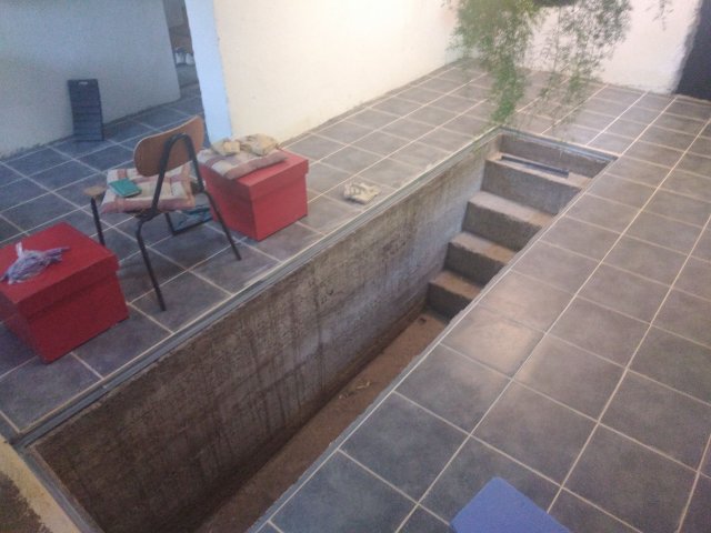

Sad to ovako izgleda:
Radio nekoliko vikenda pre mora i posle. Mooda mi otpala, o kolenima da ne pričam. Prvi put vario, prvi put postavljao pločice, fugovao... Ali prezadovoljan. Valjda ću sledeći vikend imati vremena da završim i daske na kanalu, Brest 4 cm.
Ima grešaka, naravno , ali ništa što bi me tangiralo. Najveći problem je bio što je cela prostorija van vinkle (2 do 3 cm) a kanal nije baš paralelan ni sa jednim zidom a odlučio sam sa njim da ravnam pošto se to vidi najviše. I zbog samog oblika prostorije i tog kanala na svakom zidu je bilo seckanja pločica.
