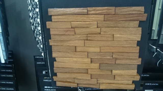

Drvo?
Cijena?

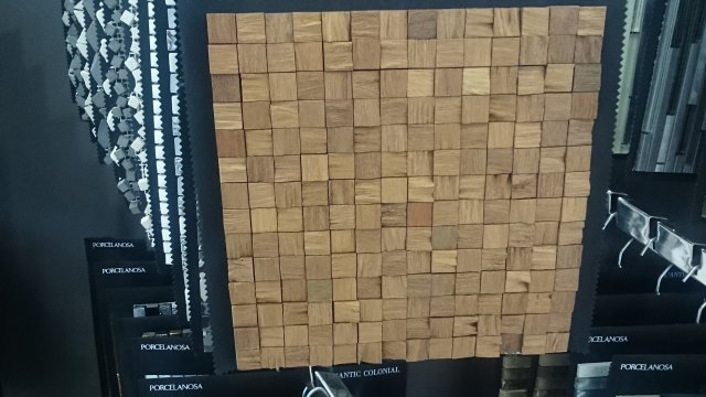

Da drvo, oko 80 eura komad 33*33 cm. I daju garanciju deset godina. u sta li ga potapaju za zastitu?
Posts: 3837
Rade stabilizaciju. Zato i od malih komada.

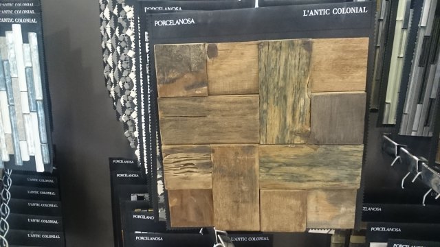

Ima već neko vrijeme stavlja se po kafićima. Nisam znao za kupatila.
Posts: 3698
To jos Srbija videla nije. To sto si video pravi npr firma Tara iz okoline Kragujevca

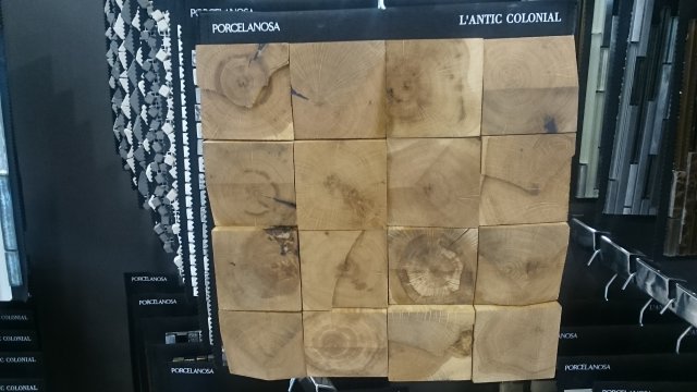

Ma meni samo nije jasno cime rade zastitu. Ipak je to kupatilo
Posts: 3837
Ako stabilizaciuju rade akrilnom smolom, nema potrebe za nekom dodatnom zastitom. Mozda ga samo prelakiraju PU. Tako obradjeno drvo se ponasa kao komad plastike, a u sustini i nije drvo, posto je izvucena i vlaga, i vazduh iz svih pora, i potpuno su napunjene smolom. A ni ne radi na vlazi.
