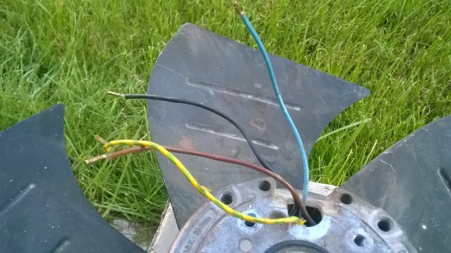

Da li neko zna kako da povezem ovaj ventilator ,da li je monofazni ili trofazni ?
Znam da je asinhroni i da ima dve brzine . Ja sam povezao zutu kao uzemljenje i crnu sa crnom plavu sa plavom na monofaznu i motor krci i sporo se okrece i sad ne znam da li je neispravan ili sam ja lose povezao ?
Posts: 5370
monofazni je,povezes crnu (faza)i plavu(nula)-to je jedna brzina ,a braon (faza)i plava-su druga brzina.
zutozelena je uzemljenje i nema veze sa pokretanjem(ali kad utvrdis da je sve ispravno-spoji i nju-zbog uzemljenja.:)
p.s. ako povezes u mrezu plavu i crnu ili plavu i braon i on ne vrti-onda je izgoreo motor ;)

Povezao ali krci i dalje. Lezajevi su OK jer se vrti sam na slabijem vetru . Znam da su profi zato sam ga i uzeo al za 1000 din sam trebao da budem svestan da je neispravan vrv 😊 .

treba ti kondezator od 8 mikro farada da bi radio bez njega krci!

Zvao sam par servisa u Kg i svi napamet kazu da je vrv "crko" ne isplati se ! A firma koja radi klime i ebm ventilatote u Kg radi al samo sa pravnim licima...
Kad kazem krci mislim na kao mehanicko krcanje kojeg nema kad ga okrecem rukom . Kad se prikaci na struju on se okrece ali veoma polako i krci ko mesalica sa pojedenim zupcanikom kad radi .
a jesi li stavljao kondeyator u stujno kolo?

Nisam toliko strucan a kupio sam ga bez kondenzatora . Mislio sam da na asinhrone ne ide kondenzator ,bar na poslu kod mene nisam video ni jedan da njim .

pise ti na tablici na motoru da je kondeyator 8 mikro farada i on nemoze da radi bez njega zato i krci kad ga ukljucis?
Posts: 3690
Kakva je to naprava?
P.S. poslusaj za kondenzator...8 mikro farada 400 volti
Oznaka na tvom motoru znaci:
A Axial fan
4 4 pola
E monofazni motor
450 diametar impelera
U donjem redu, skroz desno, sta jos pise?
