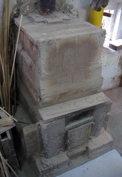

Evo slike. Nije bas lepa ali vec četiri godine odlično greje.
Neznam čime da je obložim da izgleda lepše ?
Dim kroz nju ide "kao zmija"...
Sada imam " know how", sledecu pec bi mnogo bolje napravio.... :)
micha56
Posts: 235
Joined: 30 Aug 2016 20:26
Location: Cuprija - Srbija
Post by micha56 »
Po meni - ne oblazi je nicim. Odmah ce manje da greje, pa makar je oblozio i sa necim sto dobro prenosi toplotu.
Za radionicu - bitna je funkcionalnost, a ne lepota.
Jedino ako razmisljas o pravljenju novih za prodaju, mislim da treba da poradis na nekoj estetici jos u toku izrade, ali oblaganje ne !!!
Moje misljenje .
