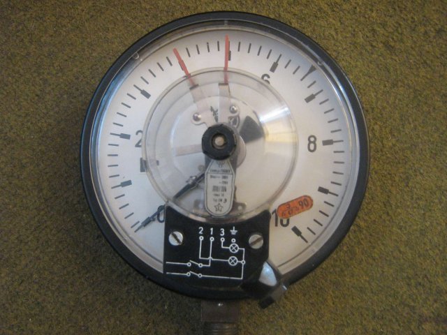

Post by Urzikic »
moze li ovo da posluzi mislim da je to takva sklopka ako se nevaram
Posts: 15045
Pitanje je koliku struju moze da izdrzi. Ne verujem da je ovo pravljeno za struju kakava je potrebna za motor.
Sklopka obicno nema manometar na sebi. Jednostavna kutijica dimenzija otprilike 5X10X7 cm, za priključcima za struju i vazduh. Njacesce ima na sebi i prekidac.
Svrati u prvu radnju gde imaju kompresore, i pogledaj kako izgleda.
stari
Posts: 468
Joined: 08 Aug 2009 13:53
Location: Kastav
Post by stari »
Ovo je "kontaktni manometar" i njegovi kontakti služe za signalizaciju. Za upravljanje motorom kompresora potrebno je ubaciti relej, što dodatno komplicira izvedbu (za laike).Stoga, kako su već kolege preporučivale. upotrijebi sklopku baš za te namjene.
