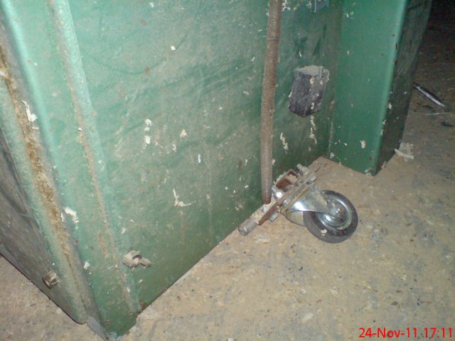

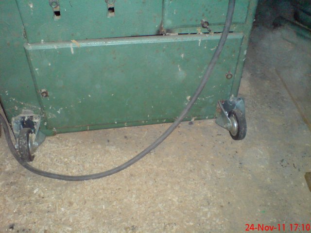

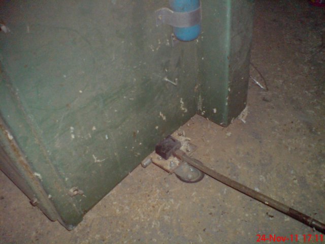

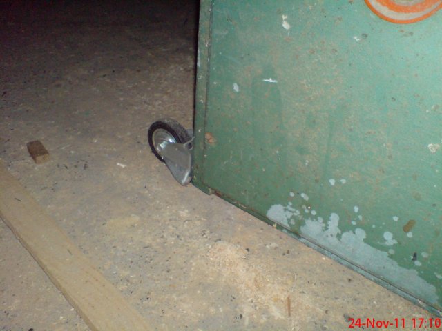

Evo tako nesto na mom dihtu, samo su tri tocka u pitanju
Lako se dize i pomera, mogu veci tockovi i u tvom slucaju montirati rudu za
povlacenje.Postoji opcija i malog paletnog viljuskara (rucni).
