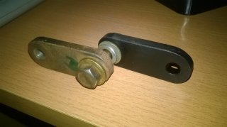

Evo konacno sam uslikao i boje su prilicno verne:
Ovaj komad koji je napred je em od drugacijeg materijala (flah), em je bio dosta losije obradjen nego ovaj u pozadini koji je od celika 3990.
Ove bele "tackice" su odsjaj od blica na kraterima koji su tu ostali nakon smigrlanja (taj flah je inace bio grdno zardjao), i u stvarnosti su isto crne, mada je ceo komad malo "sivlji" nego ovaj od 3990. Verovatno bi i on nakon jos par tura rdjanja/kuvanja postigao tamnije crnu, ali iskreno mrzelo me dalje.
Aha bogme lepo ,mogu zamisliti kako je izrđalo izgledalo pre ? pa taj veći komad još finijom širglom da mu daš i i još koji put na odkuvavanje i bio bih ko onaj drugi komad možda ! U svakom principu i pogledu radi poso formula !!
