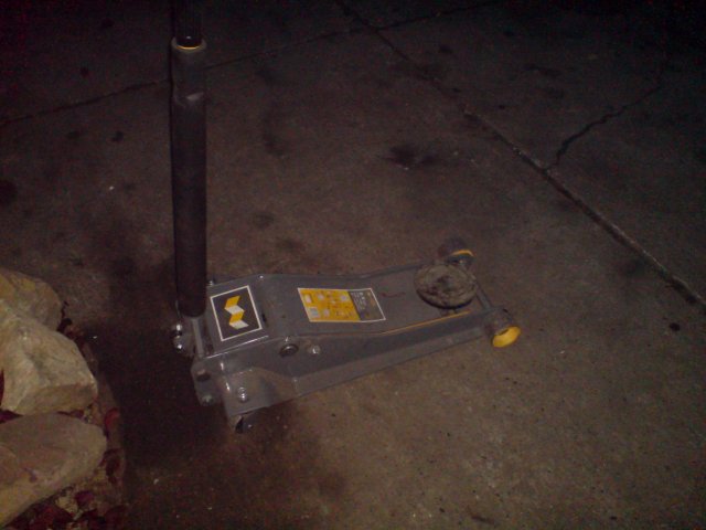

saša wrote:Problem stolarta je i moj pa i ja razmišljam o rešenju.
Najjeftinije što sam isštrumpfvovao je uz pomoć ove dizalice odignuti jedan kraj mašine pa podmetnuti ispod ova kolica i tako na sva četri ugla mašine ili ukoliko je mašina nepravilnog oblika onda na 6 mesta i problem je rešen.
Dizalica košta oko 400 dinara a jedna kolica su manje od 300 din...možda se mogu i napraviti u DIY varijanti.
Evo i slika
[url]http://www.stolarskaradionica.com/forum/uploads/thumbs/301_dizalica_wince.jpg[/url]
[url]http://www.stolarskaradionica.com/forum/uploads/thumbs/301_kolica_odozgo_wince.jpg[/url]
[url]http://www.stolarskaradionica.com/forum/uploads/thumbs/301_kolica_odozdo_wince.jpg[/url]
sa ovakvim rolerima se i pomeraju i mnogo teze masine
ja sam licno kod drugara ucestvovao u pomeranju masine od 3,5 tone. zaklopni tigl, ako nekome nesto znaci...
znaci 500 kila kao od sale... sa njima je jako bitno da jedan set rolera ne primi na sebe nesrazmerno veliku masu, jer bogu fala, oce da zaglave... ali kad smo je izbalansirali, prakticno ju je jedan covek sam gurao...
mimo toga...sa dovoljno rolera cu pomerim zgradu!
