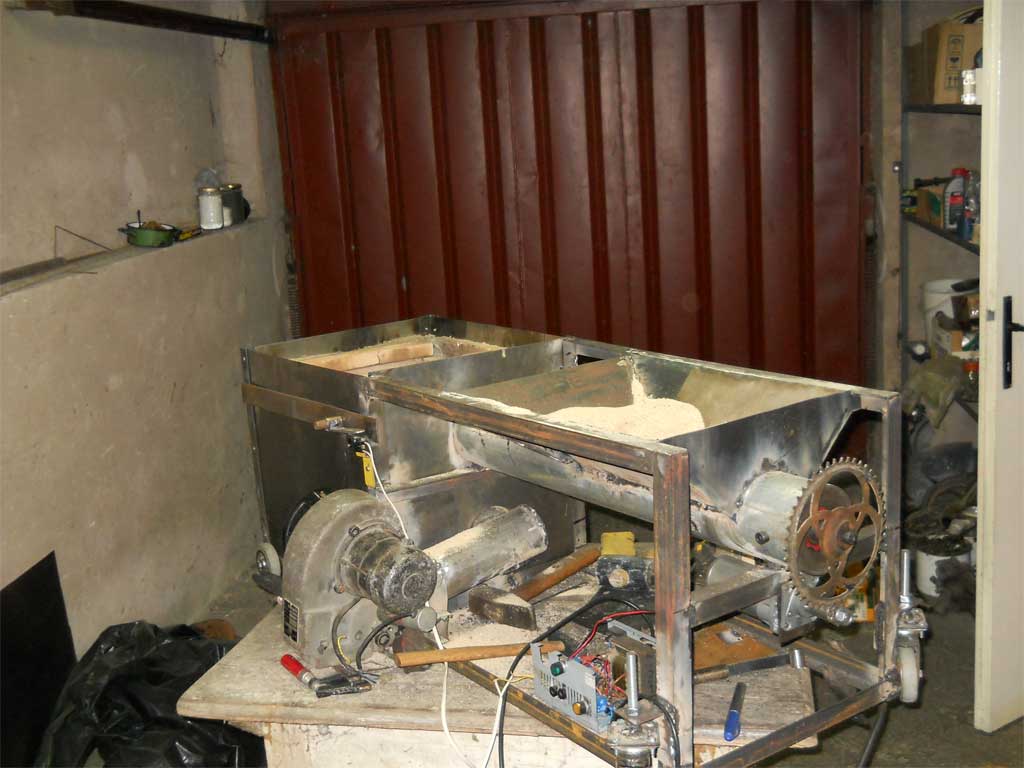

Ljepo tema je pokrenuta i slika je postavljena šta uvelike pojašnjava detalje i stvar pojednostavljuje.
Kolko vidim ovdje je elektronika najkompliciranija,možda griješim mislim za one koji su sa tim na ti je jednostavno ali za nas koji smo sa strujom na Vi je malo drugačije.
Imam neka pitanja za početak,na koji način se pali piljevina kako se započinje proces izgaranja dali je to neki otvoreni plamen ili ima neki grijač na struju (da ga tako nazovem)?
Onaj ventilator mi je jasan za šta je i puž je na svom mjest jedino način paljenja.
Dalje način doziranja piljevine kako to ide to me interesira?
Hvala unaprjed.
sloba10
Posts: 746
Joined: 10 Mar 2010 22:12
Location: vinski Srem
Post by sloba10 »
На електронику се немојте много обазирати.
Пиљевина се пали шибицом. Угасиће се само кад је нема.
Дозирање је Мирко (аутор ове машине) покушао да реши електроником - зато сам на почетку предложио да се електроника занемари. Код мене то ради једна гусана плоча (клапна) коју пиљевина подиже кад улази у ложиште а клапна преко осовине и полуге (која је ван ложишта) притиском на микропрекидач зауставља рад мотора који окреће пуж а и укључује кад пиљевине нема довољно. Мало стрпљивог подешавања и ради ли ради.
Дођох, видех, побледех

damir1
Posts: 31
Joined: 09 Oct 2011 07:51
Location: Mali Zdenci
Post by damir1 »
to mi je sve jasno doziranje puž jedna gusnata klapna unutar komore koja kad nestaje piljevine uključuje mikroprekidač koji pokreće puž odnosno punjenje piljevine samo ma jako zanima to jest kad bi bila koja slika same komore iznutra i ja mislim da mogu u izradu

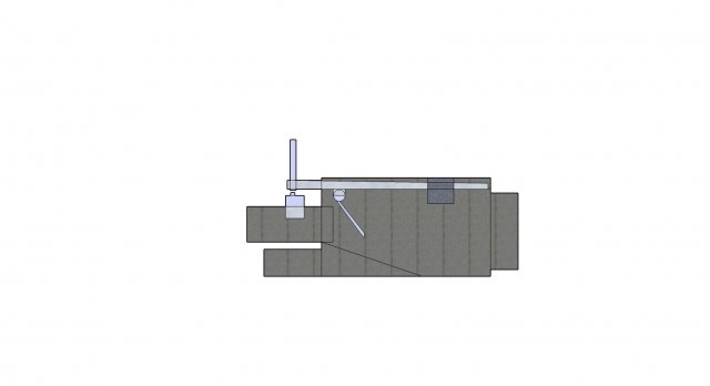

Можда је ово боље од слике:
Крозгорњу цев са леве стране долази "дрво у праху", кроз доњу ваздух.
Пиљевина помера клапну падајући низ косину плоче кроз коју се дозира ваздух.
Клапна преко полуге притисне микропрекидач и заустави дозирање кад је доста пиљевине у ложишту.
Ватра излази кроз цев десно
Унутрашњост обложена шамотом

slobo opet ja došao sam do problema ajde mi pojasni kosina niz koju pada piljevina ima na sebi rupe ili nije do kraja pa ispod nje puše hvala na odgovoru
sloba10
Posts: 746
Post by sloba10 »
На доњем делу "косине" избуши 3-4 реда рупа бургијом 2-3 мм са размаком редова и рупа у реду од 10 мм. Ако касније дођеш до закључка да их треба више - бушилицу у руке и бушииииии!
