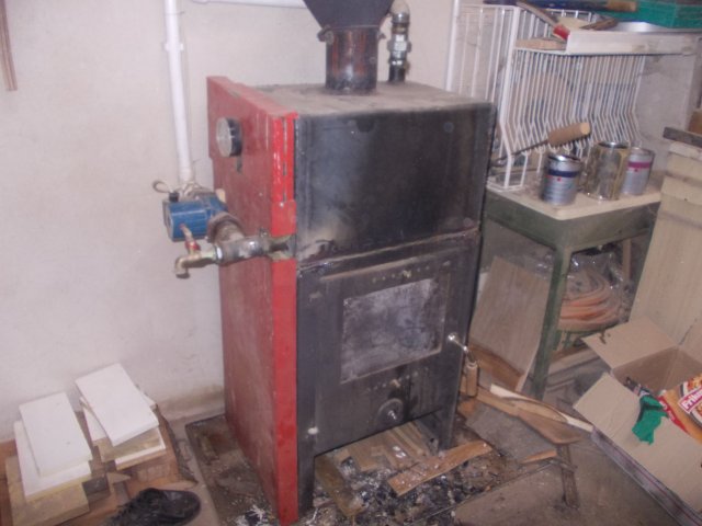

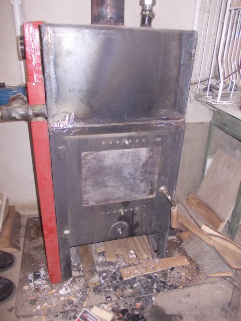

evo i moje varijante staru pec pre neki dan isekao zavario sam kazan u koji staje 50 litara vode i prolazi cunak kroz njega i greje sa ovim kaloliferom radionicu kao blesav

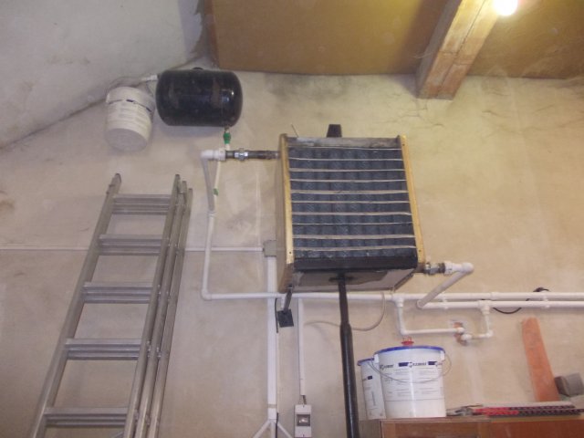

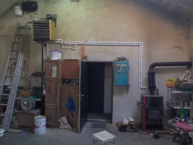

evo jos par slika
zavario mufove stavio pumpu i napravio otvoreni sistem ako mnogo podigne temp
sto se i vidi na nekoj slici gore preliv iznad kalolifera
i jako sam zadovoljan konstantno imam temperaturu 70-80c u sistemu
samo jos da stavim termostat kad da se ukljucuje kalolifer da duva
pametno pametno :prs::pljesk:
