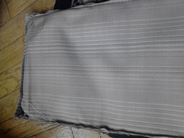

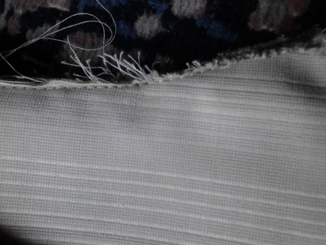

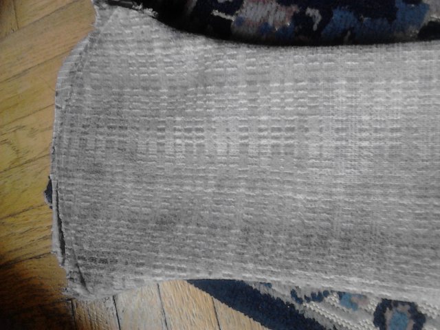

A novi mebl je plis i on je jako cudan jer se na ivicama para, izvlaci. Da li bi on trebao da se sije malo drugacije, jer imam plis na starim stolicama i on je heftan tako sto se podvije na mestu gde se udara klamerica. Moracu da slikam
Mozdo ja glupo pitanje, ali da se ne pravim pametan. Posto treba da menjam ovaj stari mebl, ali mora da padne sivenja. Imam sivacu masinu singericu, probao i lepo prolazi kroz mebl i ne mrsi.
Moje pitanje: Da li treba poseban konac za sivenje mebla, posto vidim da je konac malo deblji ovaj na ovom starom meblu i da li treba igla kroz koju moze da prodje taj deblji konac?
