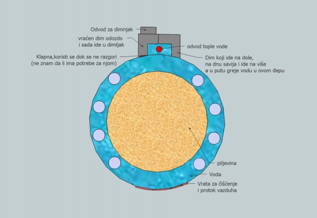

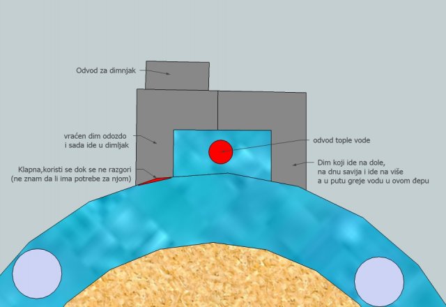

Onda on nema vodu po vrhu,ali kako si rečio odvod vode na rešetku,ubih se a to ne mogu da smislim(makar na neki lak način)?KOTAO KOJI RADI NA SLIČNOM PRINCIPU PRAVI NEKO U BEČEJU SAMO JE MANJI I LOŽI SE ODOZGO I U NJEGA MOŽE PILJEVINA .NIKAKO NISAM USPEO DA SAZNAM KO ?ČOVEK KOD KOGA SAM VIDEO KOTAO JE UMRO A NJEGOVI NEMAJU POJMA.

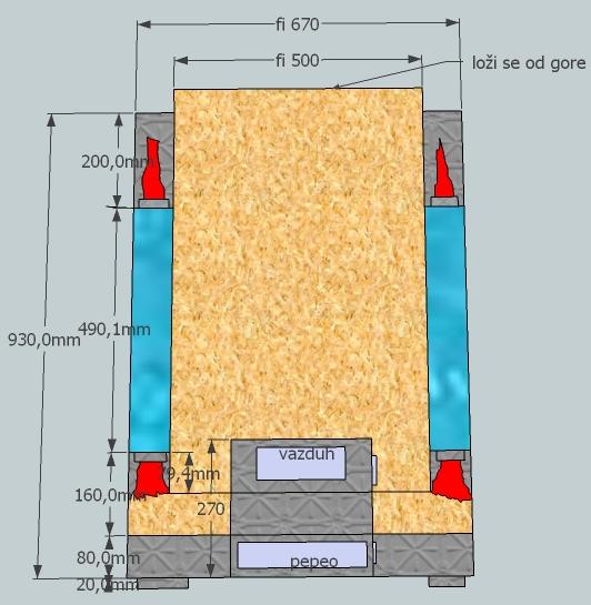

probao sam da ubacim uložak u moju peć, ustvari to mi je bila prvobitna ideja , tačno stane pola bureta od 200l,osim što sam se umorio od nabijanja nisam postigao veću temperaturu od 30c u kotlu a probao sam i da sipam ulje na trinu............................
i tako smo nas troje stajali i gledali u peć ko tri budale:pucko:
i onda je došla i četvrta budala (moj kum)koja nema blage veze sa ovim(vozi taxi) i predložila da vidimo kako gori bez uloška ????????????
za 10 min smo napravili pregradu ,malo piljevine malo čokanja iza 15min 60c
toliko sam bio sretan da umalo nisam kresno kuma (morao je da pobegne):pljesk:
uploads/98_kotao_spreda.jpg više cevi rezmak između cevi oko 3cm i dole moraš imati vodu tu je nonstop užareno ito ti je 50% temperture.
VAŽNO!!!!!!!!!!!! bar unutrašnji plašt bi trebalo da bude od kotlovskog lima ja to nisam znao pa sam morao da menjam unutrašni plašt posle 4 godine. za ovakvu konstrukciju kako si nacrtao to bi posle bilo teško izvodljivo
