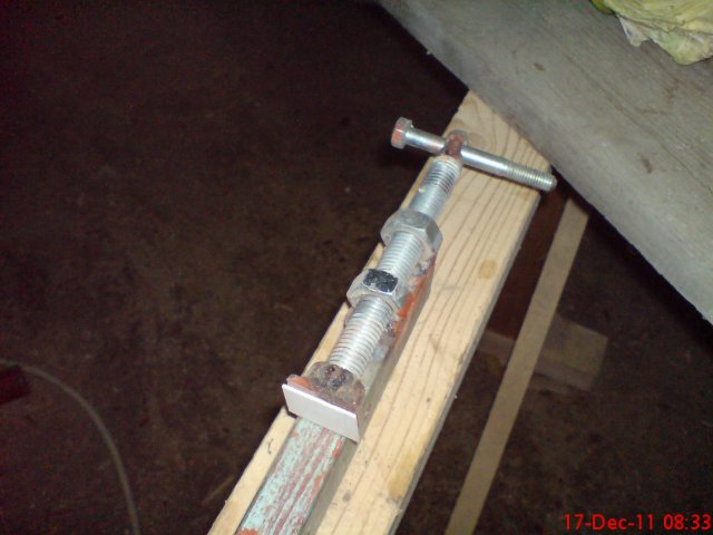

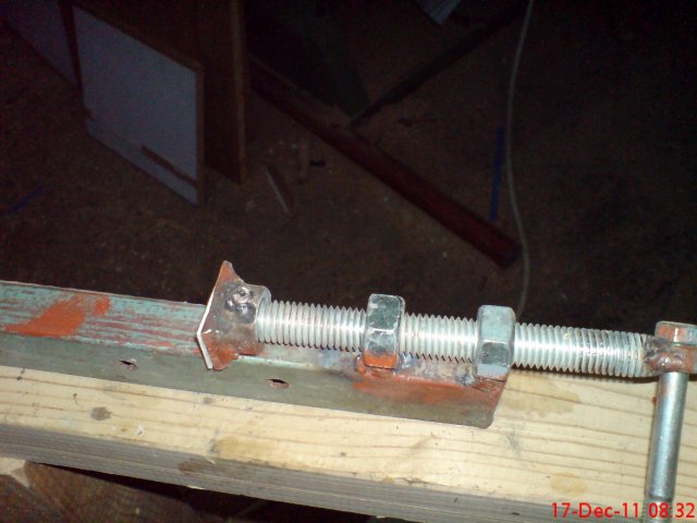

Evo najjednostavnijeg resenja, bez usluge strugara, od alata potrebna brusilica i aparat za varenje.
Koristi se ista matica kao i za navojno vreteno, vrh navojnog vretena se obrusi(oko 1cm) da se
slobodno okrece u matici.Zatim se brusilicom po obimu ukopa kanal koji ce sluziti da matica
ne ispada, akroz maticu se busi rupa za ekser koji ce sluziti kao civija.Na celo matice se zavari parce flahajzna koji
sluzi da navojna supka upire u njega da bi se sraf sloboidno okretao.Valjda sam objasnio, a evo i slike,
slikano mobilnim pa sta je tu je.
Nalepio sam parce plastike od kanalice.
Fino si ti to zamislio samo ne znam cemu ti sluzi ta naprava!? :tummenupp:

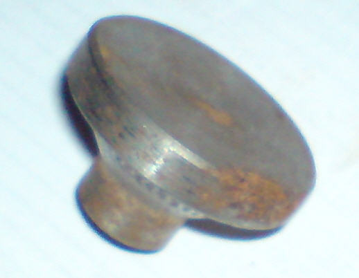

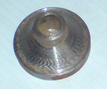

Inace kad imam vremena i kad pripremim vrhove srafova na strugu (kuglu) stavljam ove
Rupa je samo busena (fi 8), a gornji deo samo malo stisnem (cekicem) i ne moze da se svuce, a lako
se okrece i i mrda.Nista bolje nije od matice, samo estetski lepse izgleda.
U zavisnosti od velicine rupe je i stepen pokretljivosti.

Zafalile mi dve stege od pola metra za leplenje materijala za ispune pa ih caskom napravio.
Inace za spajanje lepljenjem materijal pripremim rucnim frezerom, brze se radi nego
na abrihteru i tacnost maksimalna tako da je stezanje minimalno.Za pripremu kratkih komada
sam napravio alat za stezanje, a za duze preko alu letve. Na prolece cu napraviti vodjicu i za duzu pa
cu slikati obadva alata.
