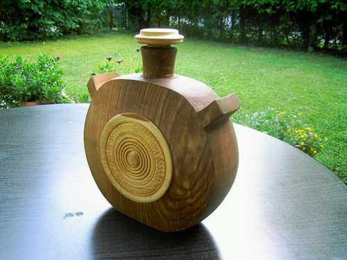

kolko ja znam buća se pravi na strugu za drvo i nema obruč nego samo čep sa strane koji se ulepi uglavi

Zar burence "ne zabrekne od vlagu"? Kaki lepak? Možda ako treba da glumi saksiju na verandi....

peradetlic wrote:kolko ja znam buća se pravi na strugu za drvo i nema obruč nego samo čep sa strane koji se ulepi uglavi
Isto tako se u jednom delu Bosne zove Pljoska i ima dva obruca.To dobro znam
jer se moj pokojni otac time bavio (pravio je burad , kola i drugo.)

kad ti kažeš ajde
a šta je onda ovo
http://www.samsvojmajstor.com/Forums/vi ... 73643.html

Pisem o onom sto znam i sto potice iz mojih krajeva i kako se pravi.
Ne komentarisem ove slike.Varijacija ima vise.
Strkic je blizu trebao bi da zna.
