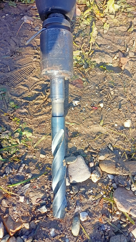

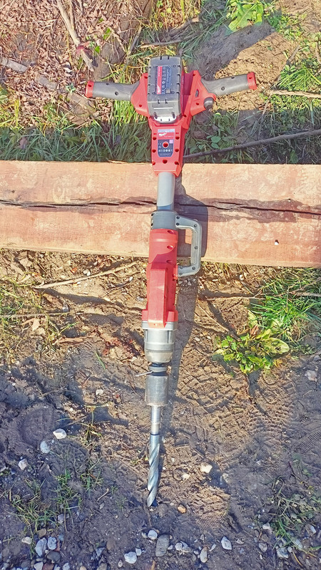

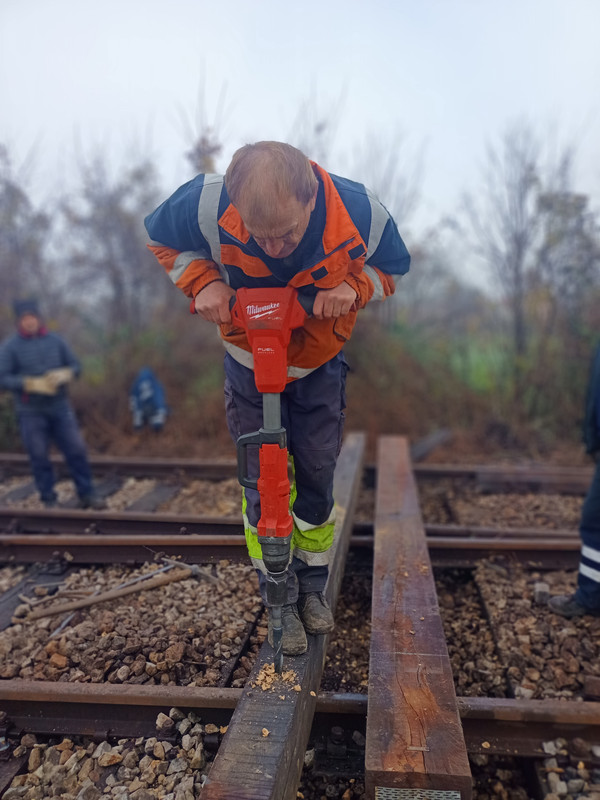

Naime , nemajući drugog izbora radnici su aqu mašinu za zavijanje-odvijanje matica dz-3 ( železnička terminologija ) prilagodili za bušenje pragova ( debljine 260mm ) HSS burgijom 22mm .
Jeste da se sporo okreće , ali je mnogo bolje nego ručno ( verovali ili ne i za to postoji alat )
Ne znam do kada će da radi i da li bi bilo bolje ako bi mogla da se isključi vibracija ?

Prilicno uobicajeno... vise puta sam video slicno samo u manjoj varijanti.
Koristi se za mekse materijale, tipa drvo, nije pogodno za celik.
Ovo je udarna srafilica (nije isto sto i vibraciona busilica), tako da na njoj ustvari ne postoje vibracije aksijalno kao kod busilice, nego samo radialni "udarci". Radi isto ko pneumatski vulkanizerski pistolj.
Tako da ne mozes da iskljucis "vibraciju".

Burgije bas i ne vole preterano udarce, mnogo vise im prija konstatno okretanje.
Ali zato sto udara mnogo vecim momentom nego sto obicna busilica moze da zakrece, sasvim dobro radi za velike i duboke rupe u meksim materijalima, gde bi morao da imas baaaas ozbiljnu busilicu da to tera.
Plus onaj koji je drzi isto tako ne mora da drzi sav moment, posto tezina same alatke kompenzuje.
U sustini.. ima jedan masivan prsten sa dva-tri zareza, koji "zaletis", prilicno jaka opruga ga gurne na drugi deo koji ima dva-tri zuba i povezan je sa futerom, i onda ti zarezi udare u ta dva zuba, pa zakrenu futer za neki ugao. Zubi iskoce iz zareza, prsten se opet zaleti za deo kruga, opet udari...
Princip je kao kod cekica. Nikada ne mozes nesto da gurnes cekicem onoliko jako koliko mozes da udaris.
Ponovo pominjes vibraciju, a ovo nije vibracija. Vibraciona busilica je nesto sasvim drugo, i radi po potpuno drugacijem principu.
Ovo su bukvalno udarci (zato se i zove udarna).

Jedino sto mislim da koriste pogresnu burgiju, tj. da bi neka ovakva bolje radila posao:
Ima i duzih, ali koliko vidim sa slika, ovo bi trebalo da je dovoljno.
https://www.milwaukeetool.eu/en-eu/impa ... rt-series/

Ma oni je imaju i inace, za zavijanje srafova na sinama, pa samo dodaju novi "kljuc" koji je ustvari futer za burgiju.

Sad shvatih... ova burgija sa linka je ipak prekratka.. 153mm, ali ima takva od 460.
https://www.milwaukeetool.eu/en-eu/impa ... riant=8694

Danas sam imao prilike da je pobliže premerim .
Burgija je 26 mm ( šrafovi koji prolaze su 25 mm )
Teško da bi neka " leptir " to mogla da odradi jer je i brzina vrlo spora .
Nešto mislim da je brzina okretanja kod leptir burgija bitna ali sam isto tako bio skeptičan kada su ovo modifikovali pa se pokazalo dobro .
Moj predlog je u startu bio neka auger burgija međutim kod nas na buvljaku nema tih dimenzija ( najveća f 20 mm )
Najviše su me zabrinjavali ti " udari " . . .
Šteta što nije bilo potrebe za više pragova a sa tim i za više rada .

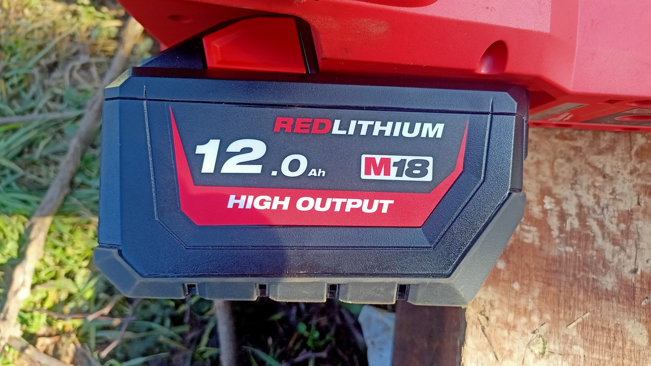

Ovako , uzbuseno je 3 para pragova ( duplica ) a to je 18 rupa i baterija ( 12 ah ) je držala .
Izbazdaricemo je drugi put .
