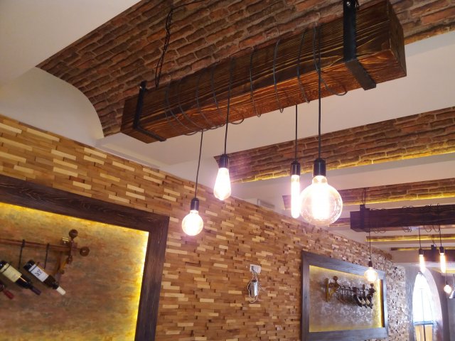

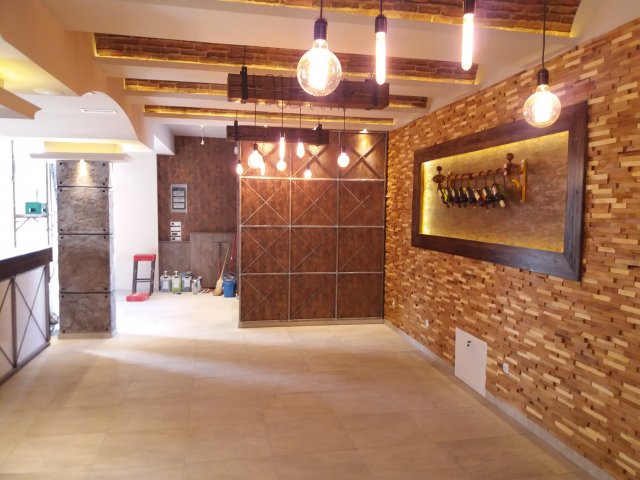

Ovi spanski Italijani rade to za kupatila. I lepe ih lepkom za plocice
miloscale
Posts: 779
Joined: 08 Sep 2011 00:29
Location: petrovac na mlavi
Post by miloscale »
daleko wrote:Ovi spanski Italijani rade to za kupatila. I lepe ih lepkom za plocice
ma znam za njih mada opet kupatilo je kupatilo nisam bas siguran kako se ponasa u njemu
ja do sad radio ovako restorane i kuce kao zidne obloge
miloscale
Posts: 779
Post by miloscale »
mada one u restoranima imaju i druge namene kao difuzori
Ako je kood tih "spanskih italijana" od stabilisanog drveta (a po ceni lici), onda moze ladno i u kadu da ide. Drvo je bukvalno "plastificirano" to jest prozeto akrilom (u sustini pleksiglas) po celoj zapremini.
