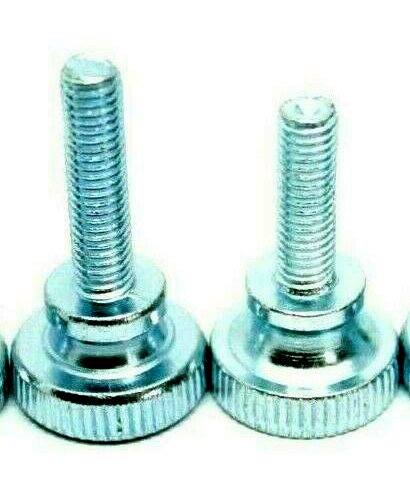

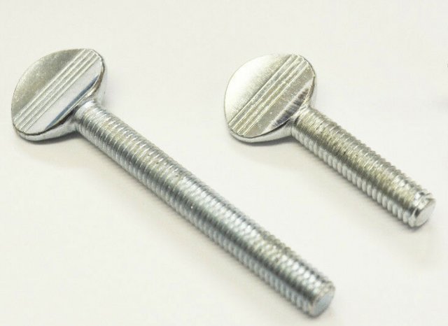

Ovakve tipove srafova, ima li ovde, i kako se zove na srpskom?
momirz
Posts: 960
Joined: 22 Apr 2014 21:34
Location: Srbija-Kragujevac
Post by momirz »
Ovo:
Ili:
Posts: 3734
Leptir šraf
momirz
Posts: 960
Post by momirz »
Ono sto ima pod leptir sraf je presiroko - gornji deo. Oni za civije ludo skupi.
JBG pogledacu na AliEx ako ne onda pravljenje. Muka mi je vise od toga.
Hvala u svakom slucaju.

M6 navoj minimalno 16mm duzina cistog navoja. Sirina glave max 20mm -4kom.
M5 imam jos koji komad i kraceg navoja - 10mm.
Hvala narcicu sa AliEx.
PS
Ma evo setih se kako sam bas M6 nazovi pravio - Al. Dugmad za potenciometre na sraf sa osecenom glavom, zakrpice dok ne stigne od kineza.
Hvala jos jednom.

Posts: 15039
Uzmes odgovarajuci imbus sraf.
Na strugu ti neko napravi "rucke", to jest radlovan valjak sa rupom u sredini koja je reda jedna do dve desete sira od precnika glave imbusa.
Locktite za lezajeve, ulepis...
Ti srafovi retko trpe neki bas ozbiljan moment pri stezanju, tako da je locktite sasvim dovoljan.
Kad bi sam radio, mogao bi da pravis sa zadorom od par stotih, pa se utisne na presi, al posto ti neko drugi radi, a glave nisu bas sa preterano finim tolerancijama, moras da ostavis malo vise zazora, pa da ulepis.
