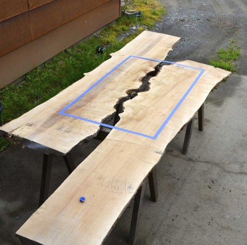

Amater sam sto se tice stolarstva, ali mi to postaje sve vise i vise hobi.
Nadam se da mozete da mi pomognete, trazim po mogucnosti hrastove daske/talpe.
Treba da budu slicne kao na ovoj slici.
Dali neko od vas zna u kojoj strugari u Srbiji ili Bosni mogu da nadjem ovakve talpe?
Debljina po mogucnosti 6cm-8cm. Sirina najmanje 25cm-35cm.
Ako nema hrastove, moze da bude i Orah, Bukva divlja tresnja, divlja kruska itd. Ali najradije Hrast.
Saznao sam, da posle secenja treba prvo stablu da se osusi nekih 30% prirodno, pa posle toga ide na susenje u susaru (odprilike mesec dana).
Takodje mi je receno da u susari odpada kora posle susenja?
Da li je to sve tacno i da li ima mogucnost da ostane kora?
Inace niko ne trazi "krive" daske, a meni upravo to treba. 🙂
Pozdravljam sve i zahvalan sam za svaku vrstu pomoci!
Inace zivim u okolini Obrenovca, tako da ako neko tu ili u okolini Uzica poznaje neku strugaru, bilo bih jos bolje.
Srdacan pozdrav
Aleksandar

Mislim da ovo mozes da nadjes samo ako redovno obilazis strugare, posto ovoga nema stalno, vec kad naleti.
Eventualno da se dogovoris na strugarama pa da ti jave kad im naleti nesto takvo, mada je pitanje koliko se pouzdati u takvo nesto (doduse, flasa rakije cuda cini :))
Ili još lakše, nadji hrast, posjeci i odvezi ga na pilanu sa sušarom. Potrajaće malo, ali ćeš dobiti tačno šta si htio (a ostaće i viška)
Inače, kora ne spada u sušari. Samo traži da ti deblo isjeku na "samicu" gdje god da mogu.
Možeš tražiti i po selima, tamo uvijek neko prodaqje dasku (većinom hrast), ali ti je upitno šta dobijaš sa tim. Ne znaš kako je rezana, kako je slagana, kako je sušena...
Ja imam par takvih, samo širih, i lagano ih koristim kad mi zatrebaju.
