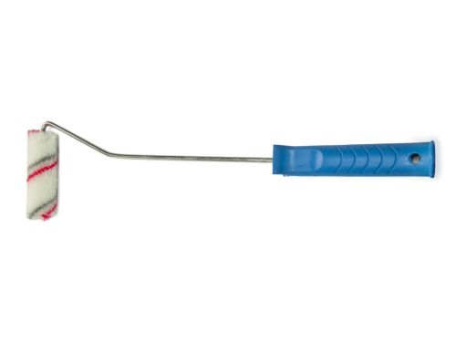

Ja za duže komade koristim mali valjak za krečenje:
Samo ga dobro opereš nakon lijepljenja i trajaće ti kolko hoćeš. A platio sam ga 1 euro

sasasasa wrote:Ja za duže komade koristim mali valjak za krečenje:
uploads/thumbs/9083_valjak_mali.jpg
Nisam probao ovaj valjak, ali smatram da je on dobar za furniranje. Kad treba lepak da se nanese na širinu od 20-30 mm onda sam siguran da će lepak da curi sa strane, a to nije cilj. Kakva su vaša iskustva?
U svakom slučaju nije skupo da probam. Koji je valjak najbolje koristiti? Končani ili sunđerasti?

Ja koristim končani, ostao mi od krečenja...
Ne rasipa se, bar ne meni. Opet, valjak koristim kao za krečenje. Dovoljno mi je da je čitava površina prekrivena ljepilom pa ga ne "trackam ko sivonja" :)
Ako spojiš dvije tri daske i mažeš ih odjednom, mislim da bi riješio problem, mada ni jedna po jedna ne bi treba kapati. Zaboravio sam spomenuti da ljepilo pospem po dasci i onda razmazujem valjkom.
