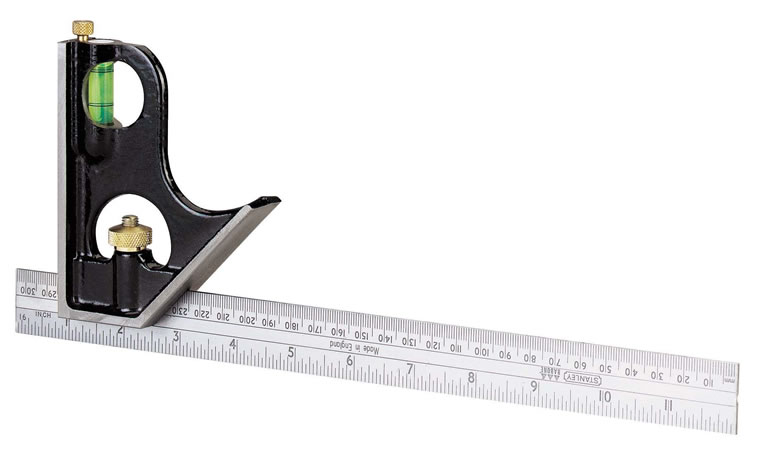

Znam da postoji tema sa ovim ali naravno da su malo zastarele i stvari su se promenile...
Zanima me gde trenutno moze da se nadje ova kombinovana vinkla?
Jednu jedinu firmu koju sam nasao da ima u ponudi Stanley nalazi se u BG i nisu mi odgovorili na mail tako da se bas ne uzdam u to.
Ako neko ima neka saznanja o ovome bio bih mu zahvalan

Bas su oni ta firma koja se ne javljaju na mail...:)
Orjentaciono sam uzeo njihov cenovnik za referencu u ceni...
Znaci planiram da dam oko 50e za tu stvarcicu ali mi se ne isplati samo za to da idem u Bg...:(

Poslao sam ti brojeve telefona na PP pa pokušaj da ih pozoveš.
Pogledaj temu viewtopic.php?id=5210
Na zalost, Stanley je po kvalitetu ispod Bahca. Barem za combination square. Dobar combination square je jako tesko naci za 50 eura u Srbiji.
Ako hoces kvalitetan, za ne previse para, jedini izbor je PEC tools. Starrett je drasticno bolji, adekvatno ceni. Jedina varijanta za nesto povoljniju nabavku su PEC koji se prodaqju kao kozmeticki osteceni, i oznaka proizvodjaca je skinuta sa lenjira. Ima ih kod Harry Epsteina, mdjutim samo postarina je vec pola od toga sto ti mislis da das. Zavisi sta hoces da radis 6" double square u ovoj varijanti je 15$ + sve ostalo, 12" combination je 20$ no u paketu ima mesta za jos puno sitnica, a Epstain ima stvarno zanimljivih stvari u ponudi.
http://store.harryepstein.com/cp/Squares/7131-4R.html
Jedino sto su oznake na lenjirima u incima, no, vinkla i ne sluzi za merenje, vec je glavna namena da ima apsolutno tacan prav ugao. Za merenje i prenosenje mera Incra je daleko bolji izbor, ako nekome tako nesto treba. Ne secam se kada sam zadnji put nesto merio, osim grubih spoljnih dimenzija.

Hvala na opseznom odgovoru ali kupovina preko neta mi bas i nije isla...
Potrudicu se da nadjem nesto sto ce zadovoljiti moje hoby potrebe

Vermax mi je na 300metara.Ako bude trebalo, mogu prosetati
Posts: 15053
Vermax radi veleprodaju.
Maloprodaju rade (citat iz druge poruke):
"Mozes da pokusas i sa ovima: http://www.hammercom.co.rs/kakodoservisa.html
Nisu samo servis, vec drze i prodaju (kod njih sam kupovao neke Stanley alate, a moze i da se poruci ako nemaju na lageru). U sustini su filijala slovenackog GMM koji je distributer B&D za ExYu."
Dalje mozes da pogledas Ceski MIB kod Demax-a (nesto im je trenutno zveknuo sajt, al uglavnom radi). Oni rade samo sa firmama, ali mozda mozes da nadjes nekog drugara koji ima firmu i voljan je da ti to poruci. www.demax.rs
A MIB katalog mozes da skines odavde: http://www.mib-messzeuge.de/?lang=en
Imaju dve varijante, jednu "obicnu" od oko 9 evrica, i jednu koja ima u garnituri jos i uglomer i dodatak za odredjivanje centra kruga. Ta je oko 60 evrica (300mm) odnosno 90 evrica (600 mm).
Nadalje imas kod Unior Teos ( http://www.uniorteos.com/katalog/katego ... ni-alati/4 ), verovatno kineski (ali ne drljavo kineski) Insize u raznim varijantama. Nema cena na sajtu pa moras da ih zoves. Na ovoj stranici imas kompletan katalog, a combination square imas na strani 190.

Ja sam taj BAHCO podesivi ugaonik kupio nedavno na sajmu nameštaja na štandu ove firme:
http://www.intertools.rs/index.html
Kupio sam od 40 cm dužine po ceni od 1600 din, dok je od 30 cm bio 1200 din. Kao što si pročitao u jednoj od tema, nije bio baš kako treba, ali sam ugao od 90 stepeni uspeo da doteram. Onaj od 45 nije baš precizan, ali nije velika greška.

Postoji jos jedna varijanta vinkla, na koju sam zaboravio, a izgleda i ostali.
Iskoristis ovo http://www.papirnisvet.com/Trougao-45-3 ... 7-prod.htm napravis letvu za vodnenje na jednoj kracoj strani, i imas preciznijih 90 i 45 stepeni od svih kineza koji se prodaju kod nas. Kosta te samo 600 dinara + tvoj trud a kada ga polomis ili izgulis kupis novi.

Moj drugar je nedavno došao na istu ideju i kupio je, ali kaže da i taj trougao nije kako treba. E sad, mislim da on nije uzeo štedlera, a ovaj predloženi bi za te pare bi trebalo da je ok. Valjda ...
Pozdrav.
Sinisha
Posts: 15053
@rsinisa
Iskreno receno, ako vec treba da doterujem uglove, onda bih radije kupio najjeftinijeg kineza na prvom buvljaku.

Slažem se sa tobom, meni je ovo prvi ugaonik ovog tipa, a nisam imao predstavu koliko inače koštaju i gde sve mogu da se kupe. Za firmu BAHCO prvi put čujem, videh posle da je švedska, na ambalaži je pisalo da je proizveden u Kini (mada, danas se skoro sve proizvodi tamo), a i cena mu je takva, sem ako na buvljaku koštaju još manje, mada ja takav ugaonik nisam do sada nigde video u prodaji, čak ni na buvljaku. Nije mi bio potreban pa je moguće da ga nisam uočio.
Imam dva klasična ugaonika od metala koje je pravio moj otac još 1800 i neke (ovo mi je, naravno, fraza kada hoću da kažem da je nešto staro) dok je radio u jednoj fabrici nameštaja u SFRJ i moram da priznam da sam se iznenadio kada sam shvatio da su im uglovi kako treba.
