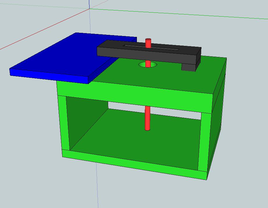

Necu se ni truditi objasnjavati bez slike jer nema sanse da bi i ja razumio pa cu da stavim sliku. Nabacano u sketchUP-u jer glavna ideja je jos u glavi i mijenja se svaki dan tako da glavnu crtez jos nemam :)
Kao sto rekoh vec radit cu torsion box sa rupama jer mi to u teoriji izgleda kao savrsena stvar za sva moguca drzanja, špananja, pozicioniranja vodilice za pilu i glodalicu dobivanje pravog kuta (to je ideja forumasa sa stolarske ime zaboravio ali kada bude gotovo svakako cu napomenuti to) itd itd. Svoju brzu stegu sam zamislio ovako.
ZELENO je primjer jednog prostora u torsion box-u, presjek istog.
CRVENO je navojna sipka koja ce se moci usarafiti u tanju tj. donju plocu. U donjoj ploci cu prirediti neku vrsu navoja da mogu to fiksirati. Navoj ce biti pripremljen u svakoj rupi koju cu napraviti tako da mogu stezati gdje god.
CRNO je komad (za sad je u igri max compact ploca jer je ona najcvrsce cime raspolazem a da mogu sam obradjivati) koji ce biti stega. Po sredini crnoga cu sa glodalicom napraviti kanal da mogu pomicati stegu naprijed nazad kako ce mi trebati.
CRVENO, opet. Na vrh dolazi ili saraf ili nesto drugo sto mogu brzo i jako stegnuti. Opcije su otvorene, ali izgleda da ce komadici max compact ploce i tu igrati ulogu.
PLAVO je komad koji zelim stegnuti.
Eto valjda je jasno sto planiram napraviti :D
