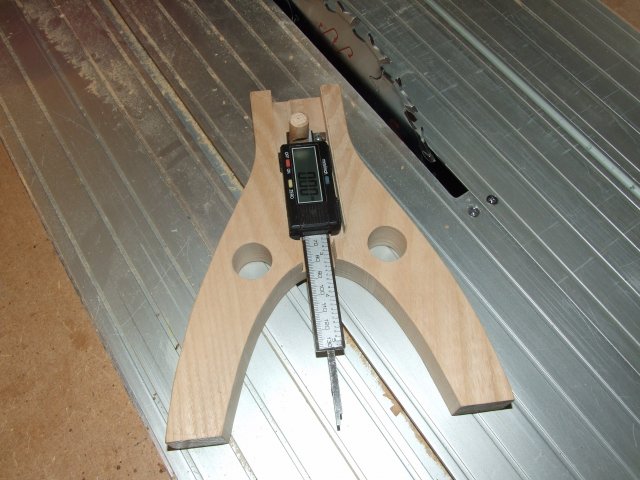

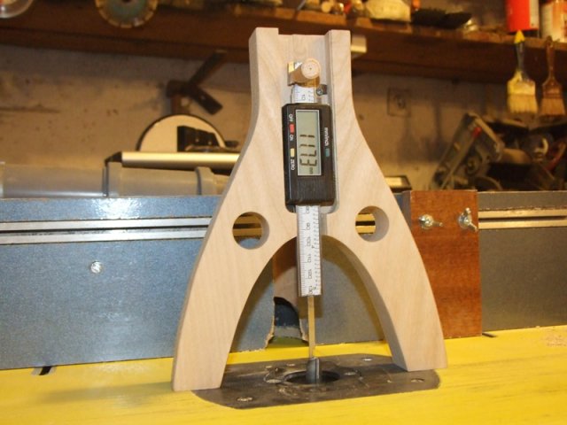

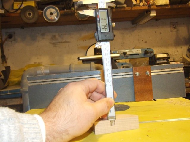

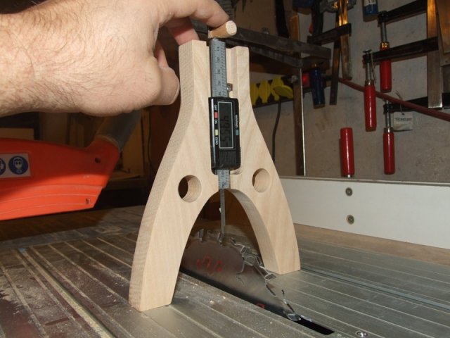

Napravljeno :tummenupp:
Jako korisna spravica, kako je ranije nisam video, a trebala mi jeeee :groota:
Kako si podesio taj subler da pokazuje 0.0 u tom polozaju? Posto je on sad otvoren kad je na pocetni polozaj!
svaka cast :prsgore:
drvodeljac
Posts: 101
Joined: 02 Nov 2009 11:08
Location: Negotin
Post by drvodeljac »
Alatka je super, i vrlo korisna, ali stvarno kako si podesio subler da tako meri?
