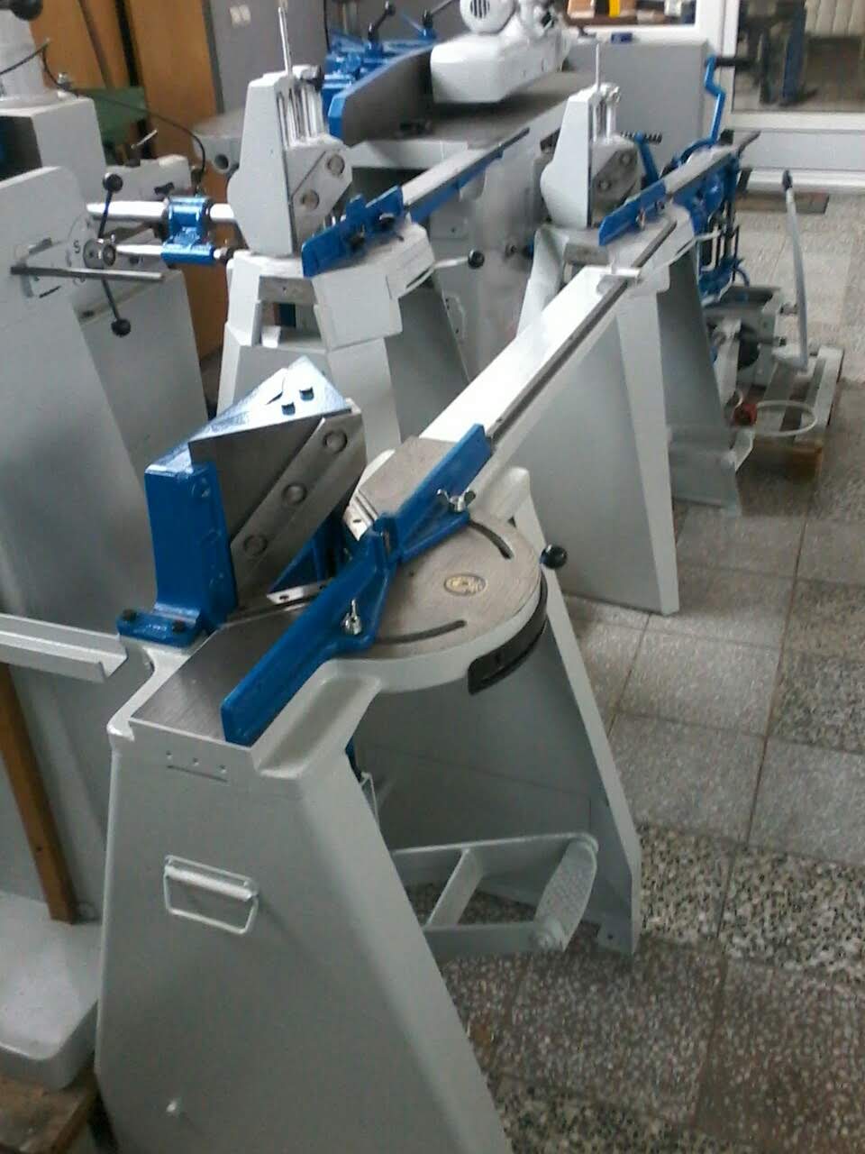

"Sitan problem" je sto ovaj SB kosta oko 270USD, a rende sa snimka jos nekih 420 :)
OK SB nije previse tesko napraviti, ali dobro rende za tu namenu nema za male pare.

Giljotina moze da odsece vecu debljinu u jednom prolazu nego rende, to je sigurno.
Ali ne vidim neku drugu prednost?
Jasno mi je zasto se koristi ali ako se sastav lepi-zasto da se trimuje?

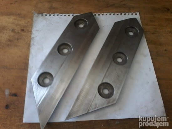

Secivo kod Axminstera je lamelirano, i verovatno vrlo tvrdo od nekog HSS-a da bi zadrzalo ostrinu sto duze, jer je ostrenje muka. U sustini, takvo secivo nikada ne moze da bude ostro onoliko koliko moze secivo za rende od nekog sitnozrnog celika, koje nije optimizovano za zadrzavanje ostrine po svaku cenu.
Kod ostrenja seciva na ovoj giljotini, problem je sto ne mozes da brusis zadnju stranu, posto nemas mehanizam kojim bi je posle naterao da se priljubi uz vodjice. I odmah ne mozes da isteras ostrinu koju mozes kod seciva koje se brusi sa dve strane. Takodje, kod giljotine, ne mozes da ispoliras zadnju stranu seciva, posto je to krvnicki posao sa tom tvrdocom seciva koje je na njemu i sa tom povrsinom.
Naravno giljotina mora da se ostri kod majstora, ili na poprilicno komplikovanoj opremi.

Kao i na velikoj giljotini, i na onoj sa linka se podesava potpora nakon ostrenja.
Secivo nisam zagledao ali vrlo verovatno da jeste laminirano i jako je debelo, tipa 12mm.
Ostri se samo jedna strana
Ja sam pre godinu-dve svratio do prodavca da pogledam ove giljotine i probam ih za neki posao sa nekim profilima od mdf-a.
To sto se stice utisak da moze da skida vise, da verovatno, ali ne toliko. Za pravi rezultat, maksimum 2mm. Takodje, sila kojom to treba da stisnes nogom, preko poluge je ogromna. Bukvalno mora da je zaletis i svom tezinom nalegnes na nju.
Zato i mislim da je ona sa linka igracka za jako sitne poslove
Na tim secivima se vidi da su lamelirana, kao sto se vidi i na onom iz Axminstera. Glavni porblem sto kada ostris ravnu starnu imas da skines ogromnu povrsinu bez odstupanja od ravnog. MIslim da je to rukom sizifov posao, a jeftino masinsko resenje je sve osim jeftino cak i ako nije profesionalna ostrilica.
Kako podesavas potporu?
