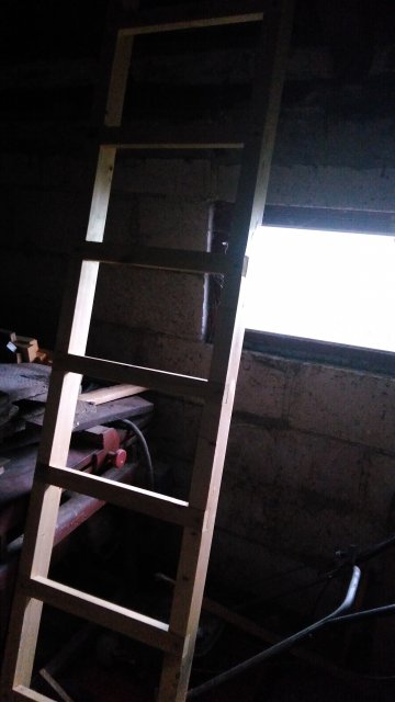

Å to se tiče merdevina:
Nije mi se više dalo slikati, pada kiša. Ali sam stavio sve četiri fotografije da ne bi neko rekao da sam slikao samo iz dobrih uglova.
Ovim merdevinama ima već neko vrijeme i služe perfektno. A koliko se sjećam štafle su bile poprilično sirove kad sam ih pravio, tj ne prosušene dovoljno. Igrom slučaja su mi trebale merdevine a nisam našao bolji materijal.
Nemoj se baš bukvalno hvatati za sve što napišem. Prosušena je od mjesec do jedne godine. I pričao sam o colarici. Eventualno štaflama 5*3cm. Å to je daska deblja više joj vremena treba da se osuši. Kad biraš drvo, tražiš što suvlje, ne prvo koje ti dođe pod ruku. A ako paziš na sve što treba dobićeš najsuvlje koje imaju.

Ja na ovoj kiši ne izlazio napolje, moraćeš mi vjerovati na riječ. Na spojevima se, doduše, vide zazori ali nisu veći od 1mm i ladno drže čovjeka od 130 kg. Da sam znao "natući" prečke vjerovatno ih ne bi ni bilo, ali sada je kasno.

To natucanje spojeva kod camovine i nije najsrecnije resenje. Problem je sto se camovina lako cepa, a opterecenje kod susenja ide u pogresnom pravcu. Kod vrsta koje se teze cepaju, to radi bez problema, no uvek je pametno paziti da opterecenje ide poduzno vlaknima, umesto poprecno na njih. Ista prica kao i kod pravljenja spojeva koji se osiguravaju klinom, gde klin treba da siri spoj u pravcu vlakna.
Nisam pravio rupa - čep , urezao sam prečke u vertikale. I nisam lijepio spojeve. Ovako lako mogu zamijeniti prečku ako joj se šta desi, npr vangabaritni komšija
"Tradicionalno" se spoj dodatno učvrsti ukucavanjem eksera ali sam ja stavio vijke. Ekseri imaju veću otpornost tamo gdje je u ovom slučaju nepotrebna, a vijci su otporniji na čupanje. Tiple nisam stavljao upravo zbog komšije
Za ovo natucanje sam nedavno saznao. Prečka se tuče samo na mjestu gdje se spaja sa vertikalom i to samo da se širina prečke smanji za otprilike 1-2mm ukupno. Natučeni dio se valjda raširi kad se ostalo skupi. Teorija mi nije poznata, mada vidim da BR zna nešto o tome. BR, ako bi mogao objasniti bio bih ti zahvalan.
Aha... ideja je da sirinu poprecne letve, batinama smanjis za tih 1-2mm. Onda urezes u vertikalnu letvu zleb u koji ta izudarana sirina lepo upadne. Vremenom, drvo se vraca na svoje pocetne dimenzije, i tesno zatvori spoj.
Odnosno, kada se malo rasusi ostace lepo zatvoreno posto je pre toga bilo pritisnuto. Da kazemo da je letva "prednapregnuta" ::)
Gde to ekseri imaju vecu otpornost? Na smicanje? Malo tezi slucaj, kad uporedis materijal od koga se prave ekseri i srafovi. Isto vazi i sto se tice drveta, naravno ako se koristi isti precnik srafa i eksera.
Na cupanje su definitivno losiji.

Jedini problem koji sraf moze da ima je sto je camovina mekana, pa mu glava "tone" kad se pritegne. Ali isto vazi i za ekser, s tim sto on jos i popusta kako se drvo susi, posto drzi cistim trenjem, na jako maloj povrsini (u sustini i sraf drzi trenjem, samo sto je povrsina navoja mnogo puta veca, a i deo uvek ostaje u kontaktu sa drvetom, sto kod eksera nije slucaj).
Kod ovakvog spoja skupljanje usled susenja ima najmanje uticaja. Da je spoj lepljen, prica bi bila drugacija. Kada se dve povrsine koje su zalepljene razlicito skupe (a to se desava u ovom slucaju), sva sila nastala usled toga u sustini kida lepak na samom spoju. 1mm je tu ko autobus.
Sve u svemu, ovaj spoj moze da zeva koliko hoces, sve dok je donja strana precke oslonjena u urez u vertikali, sraf, ekser.. tu sluzi samo da im ne dozvoli da se razidju.
No, upredanje i ovo moze da upropasti.

Prednapregnuta - sviđa mi se izraz. Odsada ovo zovem "prednapregnuti spoj". I tako svako ima svoj naziv za spojeve, još jedan neće smetati
Ne znam šta je smicanje... Veću snagu imaju na vertikalni pritisak tj "na dole". Zbog toga se valjda još uvijek koriste u konstrukcijama.
Vijke sam stavio za slučaj da nekom noga "propadne". Tu je veći pritisak na van nego na dole. Zbog toga su se prije udarali ekseri ili klinovi (prije eksera), mada mislim da su vijci bolje rješenje.
