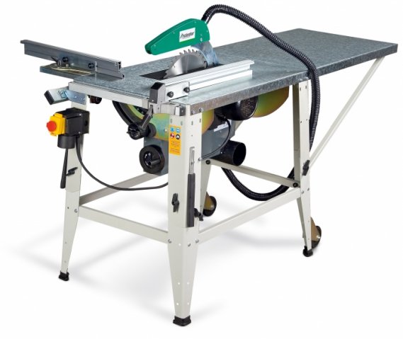

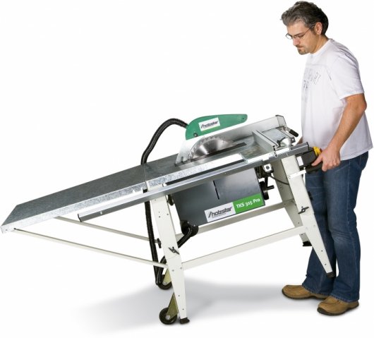

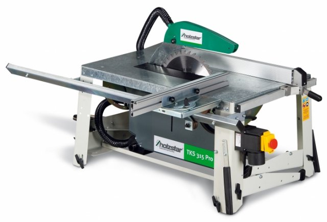

Vise podataka o prethodnoj je ovde
http://www.alatnemasine.com/cirkular-za ... 5-pro.html
59000+pdv
Budžet mi je oko 400€...

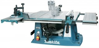

Post by mital »
Sada gledam ovu Makita mlt 100
540€
http://www.youtube.com/watch?v=MRJvODPY04w
