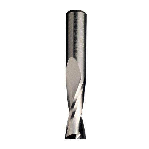

Zna li neko gdje ima da se kupe spiralna glodala Fi 6mm i Fi 3mm.

Jel moze meni neko da objasni cemu sluzi ovo glodalo? Za busenje rupa ili sta?

Ovo je glodalo kao i klasicno ravno, samo sto mu ova spirala omogucava da bolje izbacuje piljevinu, pa se mnogo bolje ponasa kada radis zleb u sredini materijala.
Mana mu je sto malo vise krza ivicu. Postoji ovakvo samo sa spiralom "nizbrdo" koje ostavlja cistu ivicu, ali zato piljevinu "nabija" u dno zleba.
E postoji i trece, koje je kombinacija ova dva (up-down-cut), kome jedna spirala ide na dole, a druga na gore (ona na dole reze cistu ivicu, a ova na gore izbacuje piljevinu).
Imas i malo detaljniji opis: http://www.stolarskaradionica.com/stola ... cija=citaj

Mene treba dobar kvalitet,jer ih koristim za olaksavanje i opsecanje materijala na cnc masini.A prihvata samo 3 i 6 mm.Vecih ima u podgorici ali je sestica malo problematicna.
Sloba10 ako budes isao na tu pijacu pogledaj da li ih ima.Samo da bude vidija,i rezni dio oko 22-25mm,jer duza se lome.

mbole wrote:Ovo je glodalo kao i klasicno ravno, samo sto mu ova spirala omogucava da bolje izbacuje piljevinu, pa se mnogo bolje ponasa kada radis zleb u sredini materijala.
