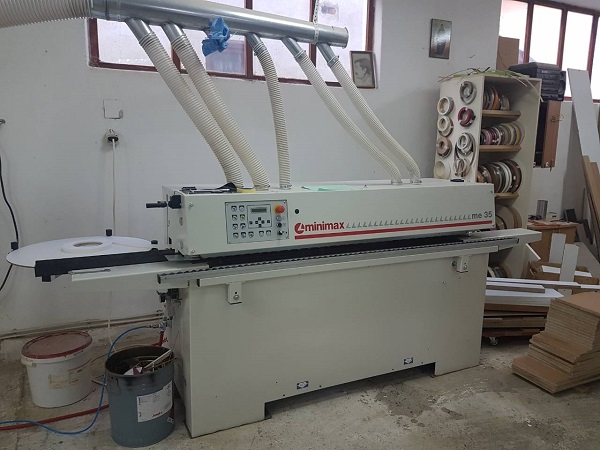

Imas holz her 1317 do 10 000e.robusna dobra masina, mada je velikih gabarita oko 5m.najbitnije u prici je da ima servis najskuplje je kad masina stoji pricam iz iskustva. Pozdrav...
poštovanje društvo
Ja sam hteo pre svega novu malu mašinicu
i kupio sam ovo
predfrezeri,radijusi,ciklinzi(radijus i ravan)
da li sam zadovoljan,JESAM
da li bi dao 4000€ više koliko je dao Rade za njegovog SCM,dao bih bez razmišljanja(sada a kada sam kupovao bilo mi je i ovo previše)
mala,tanana mašina,sve boli koliko je to kilavo urađeno,ali ono zasta meni sluzi uradi bez problema,evo već godina dana.
upališ sacekas 10min,izlepis,ugasis i ides dalje
ps moja proizvodnja je mala,dva zaposlena i ja
