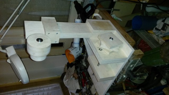

Recimo ova slika:
se u ACD prikazuje normalno, ali kad je uploadujes na forum, ona je okrenuta 90 stepeni ulevo.
Windows XP picture manager i office picture manager je sa druge strane prikazuju kao ovde na forumu.

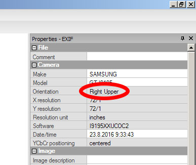

Ako pogledas njene podatke u ACD videces:
ACD ima opciju da se takvo prikazivanje iskljuci.
Pod General (u verziji 10, ne znam za novije):
Automaticaly rotate JEG and TIFF images based on EXIF orientation.
