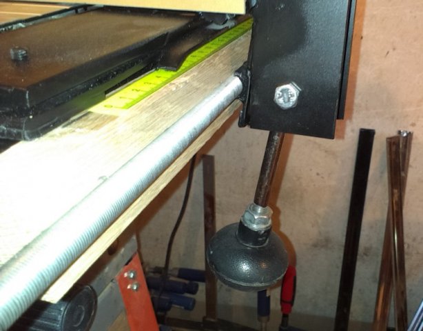

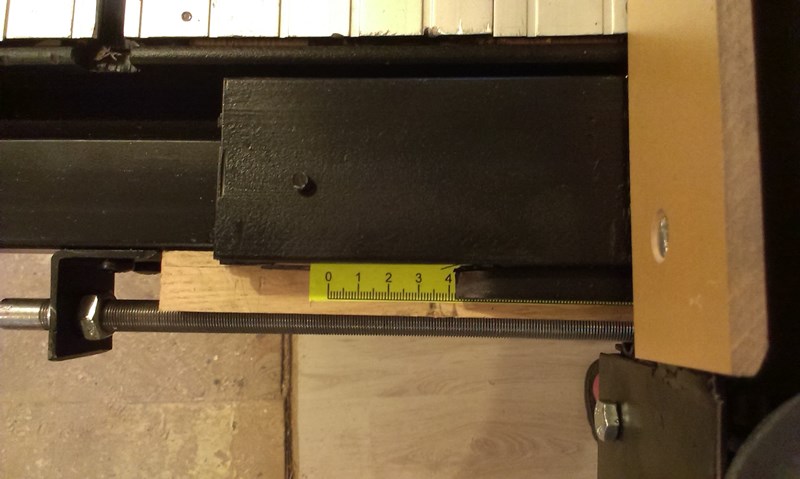

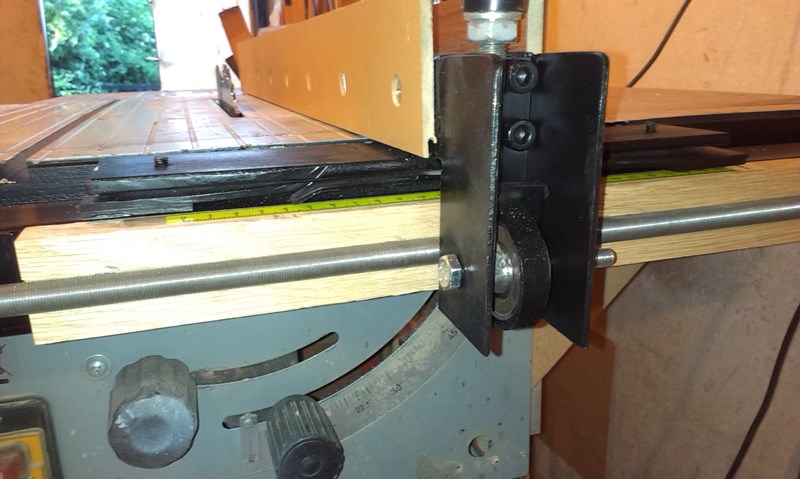

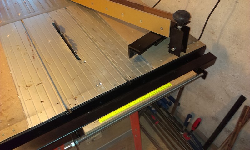

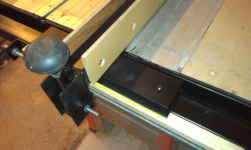

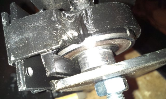

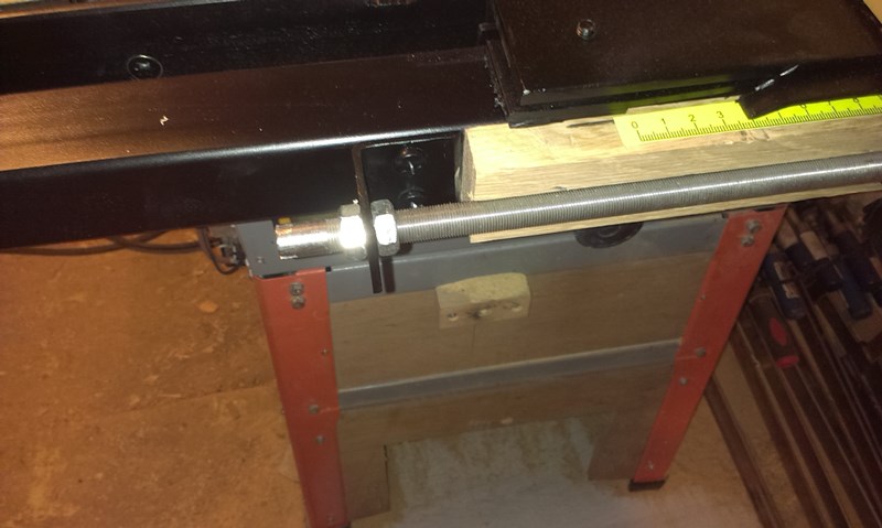

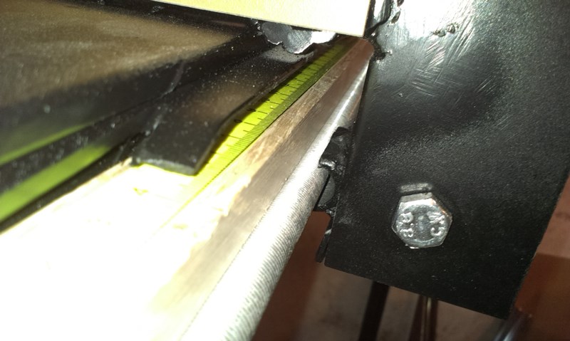

Možda je trebalo da otvorim temu, ali pošto se nadovezujem na prethodne postove, staviću ovde pa nek admin odluči. Dakle, posle uzaludnog traganja za finim milimetarskim navojem sa korakom 1mm i odbijanjem od strane nekoliko "čuvenih" strugara (ne može na komad, mora serija od bar 1000 kom. :forbannad:, mogu da narežem ali najviše 10-ak cm jer mi posle navoj beži !? i sl.), a ohrabren pre svega preporukom kolege buleta, krenem na bubanj potok. Nađem komplet nareznica-ureznica za navoj M12x1, u Jeep komercu kupim svetlovučeni čelik fi12 i ostalu gvožđuriju i krenem. Najteže je bilo pravilno započeti navoj na šipci dugoj nešto oko 560mm, a kad sam to prebrodio, uz malo više pažnje stvar ide bez većih teškoća. Umesto navrtki sam iskoristio pogodan cilindar u koji sam urezao navoj, zavario ga i presekao, tako da sam dobio pristojnu površinu naleganja. Na buvljaku sam takođe našao plastičnu ploču koja mi je poslužila za izradu klizača. I evo ga

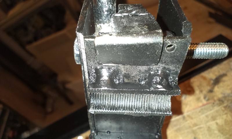

Pored stavljanja čaure umesto navrtki, promenio sam i način oslanjanja-podešavanja navojne šipke, jer mi se originalno rešenje sa kugličnim ležajima ne dopada kao ostatak konstrukcije, ali dok ne smislim nešto bolje, ostaje privremena varijanta sa navrtkama koja mi za sad završava posao. Takođe, silom prilika sam morao da doradim mehanizam za fiksiranje, jer flah koji sam nabavio nema potrebnu elastičnost da se vrati u početni položaj i oslobodi navojnu šipku. Ovo sam rešio dodavanjem "obujmice" za kuglični ležaj koja na kraju ima zub koji povlači flah kako se ručica za fiksiranje podiže, čime dobijam sasvim dovoljno prostora za pomeranje firunga bez zapinjanja i mogućeg oštećivanja navoja.
Zaključak: Ovoliki trud se više nego isplati, a toga postanete svesni kad krenete da koristite firung. Lakoća rada i preciznost prosto osvajaju :buga:
