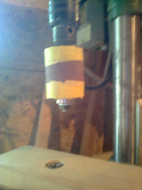

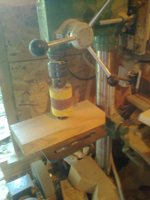

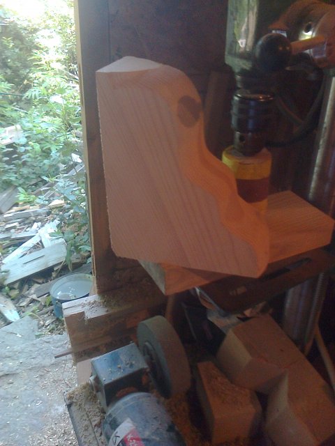

Kao ceoni (ovaj sa plocom) sam dodatak ima lezajeve, tako da lezajevi busilice nisu optereceni.
Kao spindle (kad stoji vertikalno), opterecenje lezajeva je vec znacajno.
Za to imaju dva leka:
1. Model busilice koji nema vibraciju. Tada je napred lezaj a ne biksna, pa moze da istrpi mnogo veca bocna opterecenja. Idealan bi bio neki od modela koji jos ima i dve mehanicke brzine. Ustvari to i jeste "idealna" rucna busilica, posto se uz relativno niske cene elektropneumatskih cekica ("hilti" sto bi rekli), retko koriste za busenje cigle, maltera i slicnog, tako da funkcija vibracije nema nikakvu svrhu, a samo slabi konstrukciju.
2. Ne znamo sta se nalazi unutar kutije. Jedno od resenja je da se postavi lezaj na donjoj strani spindle na kojoj je smirgla, i na taj nacin rasterete lezajevi busilice.
I naravno, nema guranja obratka "iz sve snage", vec samo koliko da dodiruje smirglu (sto je i inace daleko efikasnije).

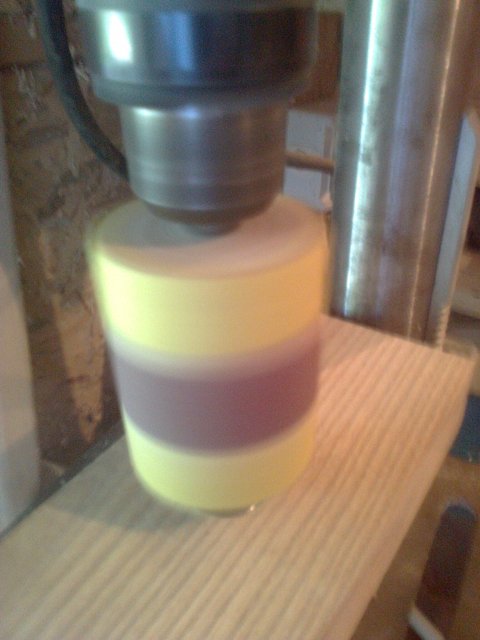

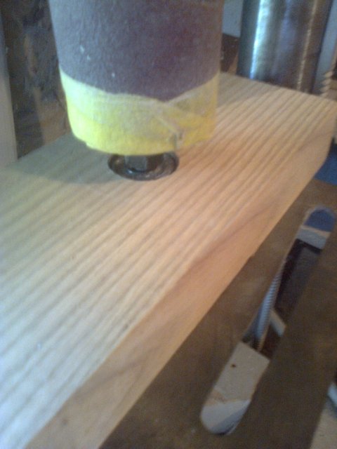

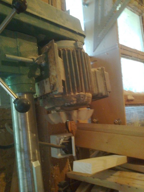

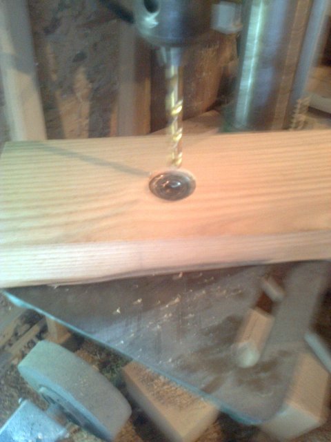

Mnogo prakticno i korisno resenje,ja sam ga napravio i u praksi se dobro pokazalo...
Moja je busilica od jeftinijih hobi alata ali sam na nju uspeo da zamenim motor sa trofaznim motorom od 1 kw
Evo kako sam ja na brzinu za jedan posao odradio alat...
Mora lezaj unutar kutije kao sto je objasnio mbole...mbole wrote:2. Ne znamo sta se nalazi unutar kutije. Jedno od resenja je da se postavi lezaj na donjoj strani spindle na kojoj je smirgla, i na taj nacin rasterete lezajevi busilice.

I ovo ce da prodje.
Kako smirgla brije...
https://www.youtube.com/watch?v=z_SuVuS ... 4qUj0xMjug
I ovo ce da prodje.
