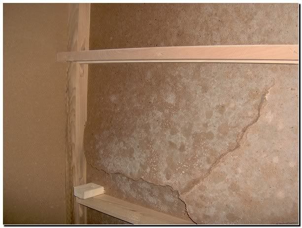

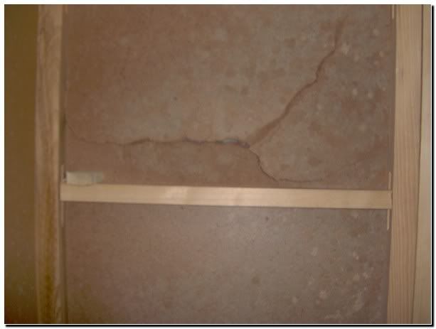

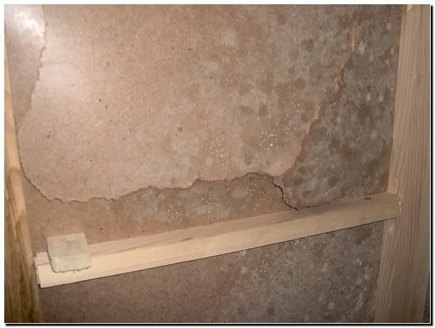

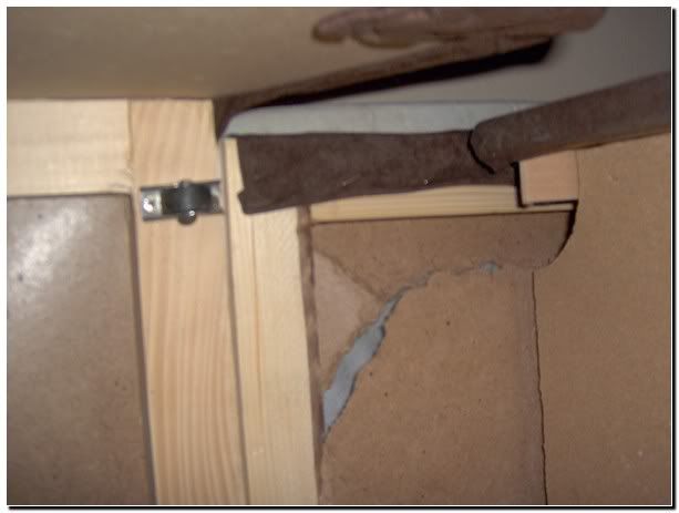

E i ja mogu da se nadovezem na ovaj mail, meni treba popravka druge vrste, imam neki prso krevet, to je neka meka iverica, nesto ko karton neki, znam dimenzije pa mogu da posaljem, neko da mi isecka da mogu da zakucam odozgo i da mi posalje post express ili vec. placam na racun ako ima.
Pozz
Ovo na slikama je koliko vidim obican lesonit. Mogu da ti ga iseku na meru na bilo kom stovaristu.
Mozda bi bilo bilje da umesto njegu uzmes malo deblji sper (recimo 10mm), posto su rastojanja izmedju ovih gredica na koje se oslanja dosta velika. Takodje ga ima na malo bilje snabdevenim stovaristima i seku ga na meru.
Nisi napisao odakle si, pa da te uputimo na neko konkretno.

U svakom slucaju preporucio bi ti da to prvo pogleda neko ko se razume, posto je koliko vidim konstrukcija "vesela".
Vrlo verovatno bi trebalo dodati nekoliko poprecnih letvi kako bi se izbeglo da to ponovo pukne kroz par dana.

Koliko ima poprecnih letvi? Ovako sa slike rekao bi jedno 3 (plus jedna na vrhu i jedna na dnu).
Kolike su dimenzije tog lesonita sto je bio unutra?
